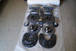

    Собственно, что надо купить!
    Передняя ось
    4L0407721A Грязи защ. щит тормозного диска лев.
    4L0407722A Грязи защ. щит тормозного диска прав.
    4L0615301B(Е) Передний керамический тормозной диск лев.420X40MM 5/130
    4L0615302B(Е) Передний керамический тормозной диск прав.420X40MM 5/130
    4L0615107B Суппорт передний лев
    4L0615108B Суппорт передний прав
    4L0 614 161 Тормозная трубка от тормозного шланга к суппорту лев.
    4L0 614 162 Тормозная трубка от тормозного шланга к суппорту прав.
    4L0 698 151 B Колодки передние, в комплекте идут два датчика
    N90685403-4шт Болт с шестигранной головкой M16X1,5X48
    N01023714-8шт Болт с шестигранной головкой M8X12
    N91028202-2шт Болт, диск тормозного механизма M12X1,5X16X19
    Задняя ось.
    4L0615601B(Е) Задний керамический тормозной лев.370X30MM5/130
    4L0615602B(Е) Задний керамический тормозной диск прав.370X30MM 5/130
    4L0698451C Комплект тормозных колодок, в комплекте идут два датчика
    4L0615407 Суппорт задний левый
    4L0615408 Суппорт задний правый
    4L0 614 771 A Тормозная трубка от тормозного шланга к суппорту лев.
    4L0 614 772 A Тормозная трубка от тормозного шланга к суппорту прав.
    4L0 609 451 Тормозной щит для а/м с керамическими тормозными дисками слева сзади
    4L0 609 452 Тормозной щит для а/м с керамическими тормозными дисками справа сзади
    G 052 150 A2 Монтажная паста 180G
    N10555602 -4шт Винт с цилиндрической головкой с внутренним многогранником
    N91038002-2шт Болт, диск тормозного механизма M12X1,5
    N 105 724 03-4шт Винт с цилиндрической головкой
    N 909 768 02-4шт Болт с шестигранной головкой
    WHT 006 779-2шт. Гайка ступицы
    4L0614517G Агрегат системы ABS с бл. упр., Программное обеспечение: для а/м с керамическими тормозными дисками .
    B 000 750 M3 Жидкость тормозная dot 4, "BRAKE FLUID", 1л
    Шланг для прокачки 50см.
    Сам процесс установки выложу позже!
