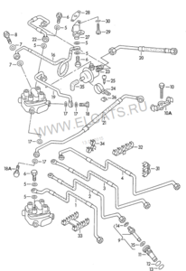

    мужчины выручайте,случайно сломал держатель форсунки,поз 10А.Может у кого есть и согласен переслать?
      77,6 КБ
      132
