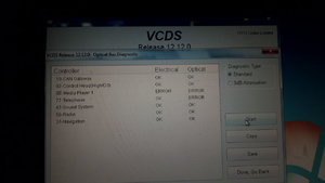

    Достал оптический разъем из усилителя, луча нет ни в одном световоде.
    Хотя смотрю в самом нижнем блоке НАВИ кнопки подсвечиваются, диск выплевывается, если нажать на соответствующую кнопку...
    Как понять этот ребус?)) Получается до блока нави сигнал доходит, а до усилителя уже нет, раз луча нет?
  3. akoto
    akoto Новичок
    11 окт 2006
    44
    Audi A6 C6 S-Line 2,0 BRE
    сделал диагностику оптической шины.
