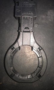

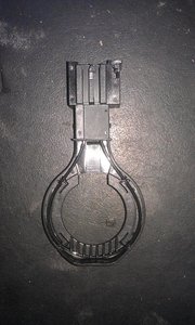

    Петля номер 4E0 973 802.

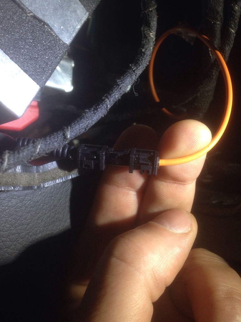

    Вот переходник VAG 4E0972645 "элемент соединительный оптоволоконного кабеля".
    Купил в ТРИОМА.РУ
    Вот как в натуре выглядит, кстати блок ММИ тоже виден :)

    Разъем вытаскиваете из блока и вставляете в эту петлю.

    К стати, заказал подобный девайс на днях. Повеселило его название в exist - "Вставка центральной консоли". :D

    Это не петля, а соединитель обрезанной оптической жилы!
    Не путайте одно с другим. То что на рисунке - применяется для ремонта оборванного или обломанного оптокабеля, ни больше ни меньше.

    Не прав, что мешает разобрать фишку и применить мой соединитель. Петля стоит 5000₽, а соединительно 500 ₽

    Вот такая петля для диагностики пригодится!

    Это именно тот девайс, номер которого я давал выше!
    разъем "мама" у него, то есть вытащив разъем из любого блока, вы таким образом закольцуете шину без данного блока.
