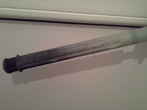

    Спасибо за оперативные ответы. Снял я фильтр (но не понял это осушителя или испарителя) стоит на радиаторе кондиционера по ходу справа, а он блестит как елочка, протянул ватной палочкой внутри трубки этого фильтра было чисто. Но что-то я в картинках не очень разобрался, какой еще фильтр нужно заменить и где он стоит.

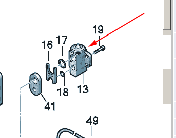

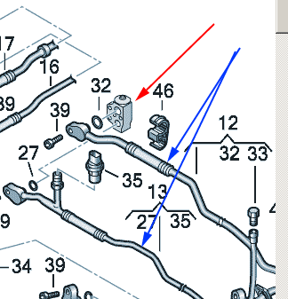

    Вот эта штука и есть фильтр, меняй радиатор и эту штуку.
    То что я посоветовал выше, то что на рисунке, это стоит в запазухе справа где дворники, загляни увидешь, трубки идут в небольшой прямоуголник алюмин.Это и есть расширительный клапан, его менять не надо, продуть и всё
