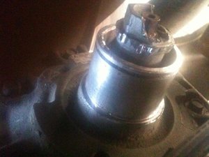

  16. margelka
    margelka Новичок
    3 дек 2014
    8
    Q7 3.0TDI
    Шкив я уже снял,(он разломан), вал(наверное вал) на компрессоре это 2 фото, так вот он крутится только 1,5 оборота вперед дальше не идет, или назад,
    И еще не могу открутить большую гайку с вала тот что на 2 фото. похоже что шкив цеплял гайку и зажал её. фотография 1.jpg
  17. Asket
    Asket ₪₪₪₪₪₪₪₪
    17 мар 2009
    18.384
    Q7 3.0TDI
    Открутить нужно держать серединку (вал) и крутить гайку. Но смысл откручивать если вал не крутиться, попробуй его покрутить ключем, на 10 по-моему. Сорвать чего нибудь не бойся, если оч.туго идет или не идет, то ему уже ничего не страшно.
  18. margelka
    margelka Новичок
    3 дек 2014
    8
    Q7 3.0TDI
    вроде так и делаю ключом на 7 кручу 1,5 оборота и все дальше не идет, на те же 1,5 оборота могу открутить назад и опять упирается.
  19. Demon1175
    Demon1175 Живу я здесь
    24 дек 2014
    1.810
    Владимирская обл.
    Q7 4,2 tdi BTR 2008г.
    Вал ключ на семь по часовой, а гайку против. Если поршень заклинило в каком-то положении, то вал и будет крутиться не много в одну и в другую сторону.
