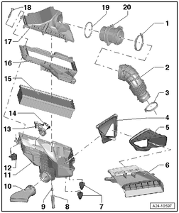

    Поз.26 Клапан байпасной заслонки воздушного фильтра -N275-

    Вот оно

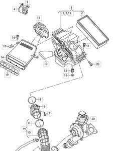

    Дык надо писать мотор в профиле CAGA CAGB и т.д Поз.13

    не мой машин)) CAGB
  11. mikelb
    mikelb Участник форума
    28 сен 2012
    286
    вот через автодок посмотрел вин, тут же нет этого датчика? или я ошибаюсь/не вижу? спасибо

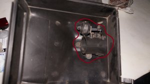

    Вот он этот клапан, не могу найти в подкапотном пространстве, ткните пож!
  13. Ratkov
    Ratkov Старожил
    22 май 2008
    9.835
    A6 4F 2.7 TDI 2008
    Убери полностью короб воздушного фильтра.

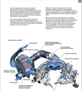

    Мощностной клапан воздушного фильтра
    Привет всем.
    Подскажите, куда идёт шланг от этого клапана?
    Так, как разъёмов под электропитания на нём нет.
    Клапан работает на всос из него воздуха.

    sergey_f это не просто задвижка или или механизме управления заслонкой забора теплого воздуха(из подкапотного пространства)
    Он срабатывает только после 200км.ч.
    Мягко говоря, он разрежает воздух, для подачи топлива, на большой скорости.
    Вроде как-то так.
