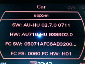

    здарова... писал тебе в личку но почему то сообщение так и не ушло тебе... начнем наверное на счет прошивки которая стоит у меня на кушке... стоит перепрошивать?

    у тебя 2700 видимо....нужно прошить сначала на 5150, затем на 5540 или 6030

    У меня сейчас 5570. Нужно поставить 5540 или 6030. Как это правильно сделать?

    С 5570 на 6030 сразу можно или нужно откалывать до 5540 а потом ставить 6030?

    Думаю что 6030 ибо как 5570 новее будет чем 5540.....5540 это аналог 5150
