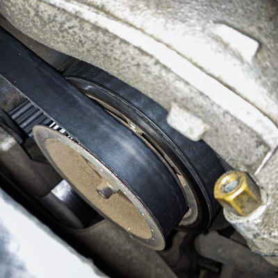

    Имеется А6с5 с 2.5 BGD блок. Проблема - чиркает ремень ТНВД о шкив распредавала. Пшикаем силиконкой и тишина. Но это не дело. Мотористы-дизелисты говорят "а х его з".
    Выглядит это так. Заметно что буртики шкива распредвала уже отполированы до зеркала. В чем может быть?
    В машине до меня меняли блок с АКЕ на BDG, могли криво ТНВД поставить? Хотя читал что он на втулках-направляющих и дескать невозможно криво установить. Ремень установлен +- новый.

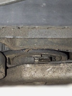

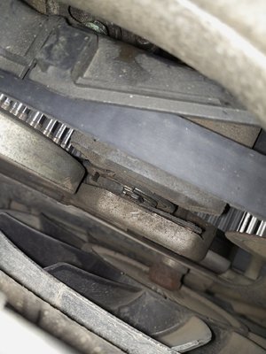

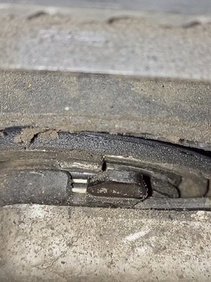

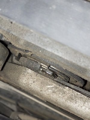

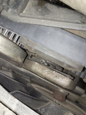

    Опачки! Спустился, поднял крышку моторного отсека, взглянул... а метки-то, разъехались (это ведь они? если верить мануалу), и раз в + сторону, то перетянут.

  12. ser_gr72
    ser_gr72 Старожил
    23 окт 2006
    28.386
    Они.
    Как-то грязно там у тебя.
    Если реально перетянут, то плохо.
    Мне так поменяли грм, а через 2-3 тысячи болт натяжителя обломало.
    Натяжитель snr был. Сомневаюсь, что болт бракованный.
    xevpa нравится это.

    Что ж, совместил метки, ремень все равно криво стоит и скрипит :moderator:
    Грязно потому как ремень трет о край шкива РВ. Чтобы как-то избавиться от неприятного звука и снизить фрикции - брызгаю силиконовой смазкой. И все это дело соответственно налипает.
    Заказал новый ролик и ремешок, как придет попробую заменить, авось поможет..
