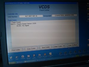

    Судя по тем ошибкам, которые видны на фото, ЭБУ двигателя, не видит датчик оборотов, поэтому и двигатель, не крутится...

    распиновку конечно меняли, но я в растерянности.. менял электрик. А ошибки датчика 00513?

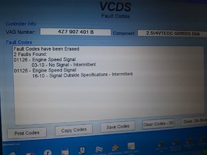

    Всем оооогромная благодарность и более! Ух, почти все, есп, ошибка ушла и абс за ней (одоптировал вначале при скорости 10 -15 для абс потребовалось - завести машину на плошадке и отключить ЕСП, резко и сильно нажать на тормоз, и быстро, набрать скорость под 30 км и сделать круги т.е. как описывали знатоки. Но осталась проблема с датчиком положения коленвала, выкидывает ошибку по нему и ошибку датчика скорости. Короче меняли провода местами на датчике, если как по старому (автомат) то выдает ошибку сто его вообще нету, а так ошибки как указывал. Прозвонили датчик - рабочий 900 ом или ком (точно не помню). Затем его фишку по копотом вообще отключили. Машина завелась без него, но оборотн так и не набирает более 2500. Под датчиком проставка алюминевая, (толстая), вот какая-то беда с ним. Может налипло какой гадости металической пока его ставили на КПП при ее замене . Сегодня уже поздно смотреть, разошлись по домам. Утро вечера мудренее
    ошибки-2 st.
    01126-engine speed signal,
    03-10-no signal-intermittent
    16-10- signal outside specification -intermittent

    Такое предположение - что датчик не выполняет своих функций из-за алюминевой прокладки, или она за велика или датчик коротковат?
    Кокой оригинальный код датчика положения коленвала?
