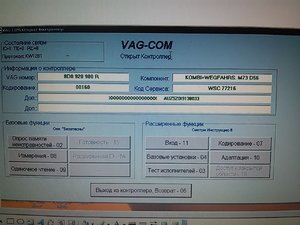

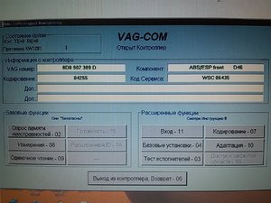

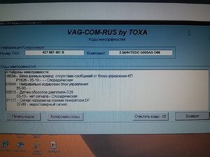

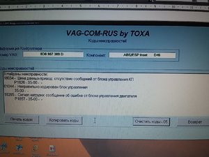

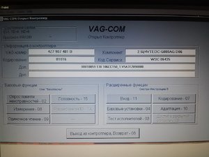

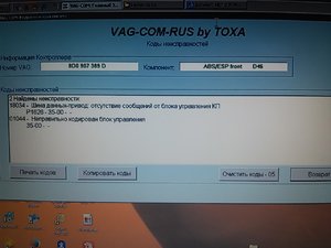

    Всем привет! Вот сегодня наконец добрался на машине до гаража. Подключился 409.1 шнурком, сделал принтскрины и вот что видим
    20170204_170028.jpg 20170204_170109.jpg 20170204_170120.jpg 20170204_165809.jpg 20170204_170028.jpg 20170204_170109.jpg 20170204_170120.jpg
  14. Yuzeff
    Yuzeff Живу я здесь
    3 янв 2012
    4.426
    Беларусь
    А6/С5 2.5 TDI 00г.
    Serzik, Перекодируй эбу двигателя на 01015. В абс всё впорядке. Блок акпп отключил? И стери все ошибки после и опять проверь
