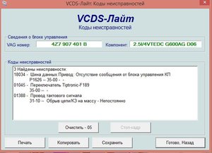

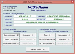

    Залили прошивку от оллроуда.
    Проблемы:
    Черный дым
    Висят ошибки от автомата, кодировка для ручки 01015 не хочет сохраняться
  10. quattrosens
    quattrosens Старожил
    21 сен 2010
    17.156
    Франция
    Попробуй обратится к Петру, Ratkov на форуме, нужна адекватная прошивка

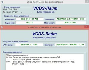

    У меня после заливки прошивки ot allroud a6, АБС блок все равно непринимает механику, пишет ошибку. (a4 b5 2000 год. akn) Помогите разрешить проблему?
  15. Yuzeff
    Yuzeff Живу я здесь
    3 янв 2012
    4.426
    Беларусь
    А6/С5 2.5 TDI 00г.
    Для начала раскажи что и как делал. И что за прошивку залил? номер абс какой?
  16. Serzik
    Serzik Участник форума
    16 окт 2012
    100
    A4 /B5 , facelift 2,5 tdi, 2000 g., AKN, передний провод
    мастер все делал при мне.
    Выпаял мой чип, залил прошивку от Аллроуд A6, которой со мной поделился Wycc (прошивка от UTUG). Далее при мне впаял его обратно, мозги вставил на место подключившись и с помощью компа перепрограмировал (отключил иммо), выбрал механику, а далее лампочки ЕСП и АБС остались гореть так как мозги не приняли кодировку переднего привода. мастер сказал что блок АБС видит программу аллроуда и не перекодируется.
    vot ....
    друг заезжал к другому спецу, тат тот сказал что сможет помочь если у меня там не сильно ,,нахимичено". Потипу будет ручным способом перебирать кодировку или прошивку (точно не понял).

    Какой код сейчас в абс? Что вводили при перекодировки?
  18. Serzik
    16 окт 2012
    100
    Скорей всего код 01015? Сегодня увидел в переписке от Гаражный_Мужик, что у него на такой же ауди А4 Б5, 2001 года, кватро, кодировка 02015?

    Это код двигателя. Я спрашивал про абс. Его то тоже нужно кодировать
  20. Serzik
    16 окт 2012
    100
    Он какую-то вводил, но ничего не пошло. Какую именно не знаю. Может вы подскажете...
