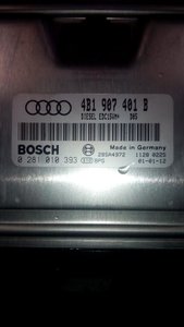

    Привет! Парни подскажите пожалуйста можно ли мое ЭБУ перекодировать с акпп на мкпп. Просто механическую часть я уже сделал все работает отлично вот только расход вырос с 10/100 км по городу до 16/18 на 100 по городу. И это как то напрягает! Заранее спасибо!

    и ТНВД - С ??
    Тогда увы, там только автоматы прошиты !
    Но выход есть, проверенный, залить туда Олроудовскую прошивку, она подходит к твоей топливной,
    и там есть механика :)

    Сток-прошивка не секрет, щас дам.
    Но ты перед заливкой свою скопируй на всякий случай, малоли.

    ЭБУ мотора менять не нужно, можно просто залить прошивку от Механики.
    Другой ЭБУ, это точно такойже ЭБУ, но с другой прошивкой.
    Только тебе еще придется привязывать чужой ЭБУ к иммобилайзеру. Ну и ЭБУ дороже дороже чем залить прошивку.
