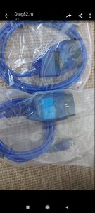

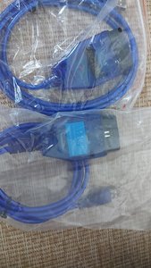

  19. Kombaynir
    Kombaynir Новичок
    5 мар 2020
    24
    Республика Крым
    Подскажите пожалуйста такой шнурок подойдёт чтобы логи снять.
  20. Yuzeff
    Yuzeff Живу я здесь
    3 янв 2012
    4.426
    Беларусь
    А6/С5 2.5 TDI 00г.
    Вроде должен
