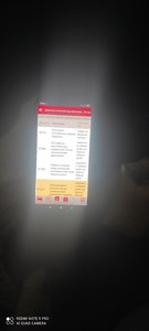

    Возможно сейчас попробую уточнить. Авто в сервисе и ошибки попрошу чтобы почитали и скинули.

    Здравствуйте сегодня при мне залили 4B2......D машина завелась и работает но обороты не набирает ошибки.

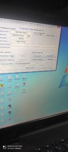

    Сделайте диагностику нормальным ПО. VCDS, VAG-COM, ВАСЯ.

    Здравствуйте по двигателю разобрался было к.з. на клапане н 75 . Абс не тухнет. Логин 07555 пароль 06255.

    Двигатель закодируйте правильно. Сейчас кодинг под кватро БЕЗ esp.
