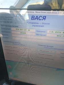

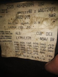

    Хелп помогите не принимает кодировку даже через код доступа в двигателе.
    АБС не могу подобрать код доступа.
    А6 2.8 Квадро.
  10. Дмитрий чебоксары
    8 июн 2014
    13
    а8 2.5тди 2000г
    Было 05252. Что только неписал:shock:05202.

    Номера блоков управления выложи.

    а8 2.5тди 2000г
    Надеюсь это он.
  13. Yuzeff
    Yuzeff Живу я здесь
    3 янв 2012
    4.426
    Беларусь
    А6/С5 2.5 TDI 00г.
    Не кодируется он под мкпп.

    АБС код доступа подскажите пожалуйста?
  15. Yuzeff
    Yuzeff Живу я здесь
    3 янв 2012
    4.426
    Беларусь
    А6/С5 2.5 TDI 00г.
    А где скрин абс?
