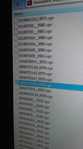

    Здравствуйте. До бута пока руки не дошли. Но нашел дилерский диск с прошивками. Только с таким намером прошивки нет. Есть похожие. Можете посмотреть они мне подойдут?
  3. Yuzeff
    Yuzeff Живу я здесь
    3 янв 2012
    4.417
    Беларусь
    А6/С5 2.5 TDI 00г.
    Нет не подойдут
  4. Oleg_1982
    Oleg_1982 Участник форума
    1 апр 2017
    145
    Понял. Спасибо. Странно как то что с нужным мне номером на дилерском диске нет прошивки.
  5. Yuzeff
    Yuzeff Живу я здесь
    3 янв 2012
    4.417
    Беларусь
    А6/С5 2.5 TDI 00г.
    Это обновления. Если их не было то и на диске не будет

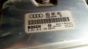

  16. Rasty D
    Rasty D Новичок
    23 мар 2021
    7
    Волгоградская обл.
    СПАСИБО за отклик. Надо фото ЭБУ двигателя WIN,?
    Дело в то что двигатель с ауди а4 до меня ставили точно не скажу какая маркировка по win AKE. Вообще без АКПП брал купил. Поставил АКПП другую выкинул деньги она тоже не годная .
    Надо было сразу механику ставить
  17. Yuzeff
    Yuzeff Живу я здесь
    3 янв 2012
    4.417
    Беларусь
    А6/С5 2.5 TDI 00г.
    Ну хотя бы номер
  18. Rasty D
    Rasty D Новичок
    23 мар 2021
    7
    Волгоградская обл.
    ЭБУ ДВС
  19. Yuzeff
    Yuzeff Живу я здесь
    3 янв 2012
    4.417
    Беларусь
    А6/С5 2.5 TDI 00г.
    00012 код на механику
    Rasty D нравится это.
