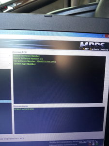

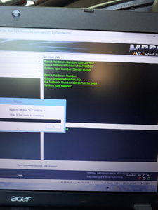

  9. Oleg_1982
    Oleg_1982 Участник форума
    1 апр 2017
    145
    Неее не зашла. Оригинальную пришлось заново залить. Я скрины приложил что получилось после заливания вашей прошивки.
  10. Melkon&Ratkov
    25 фев 2014
    8.554
    В бут режиме зашей . Через розетку видимо твой MPPS не может нормально ее залить .
