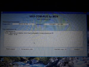

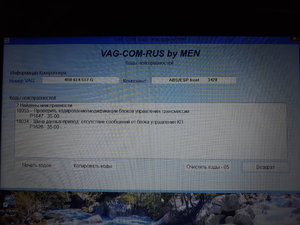

    Здравствуйте! Не нашел бензиновую ветку, решил сюда написать. Имеем Ауди а6 с5 2003г 2.4л. Поменяли вариатор на механику. Теперь куча ошибок. Но вся хрень в том что я кодирую через ваг ком а кодировка не сохраняется. Остается прежняя. К примеру блок абс. Кодировка стоит 06499. Мне нужно 06495 (это под механику). Ввожу логин. Логин проходит. Вписываю 06495 сохраняю. Открываю заново и висит опять же 06499. Что делать? Искать прошивку и прошивать через еепром? Или можно будет обойтись ваг комом?
    Ошибки по движку и абс прикладываю.

    ЭБУ двигателя перепрошивать. АБС кодируется.

    Блок абс код не принимает. Или он перекодируется после того как эбу движка перепрошью?

    Смысла его кодировать без перепрошивки нет. Ну и не известно какой логин вводится.

    Спасибо за инфу. Да нашел похожую проблему как у меня. Люди эбу перепрошивали, после этого ошибки исчезали. Теперь бы прошивку найти...

    Дайте вин машины . Можно глянуть что там у вас за ПО...

    В скринах видно номер ПО
