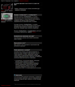

    Я назвал "тревэл меню", а в инструкции "Режим движения за границей" ...
    Спасибо!
  8. dsv
    dsv Участник форума
    5 ноя 2014
    411
    Q3
    Вот оно как оказывается выглядит...
    Спасибо!
    Почему в другой раздел? Вроде "зеленое" меню 3G+ тоже здесь обсуждали...?
    Мне фары менять не нужно, авто официально завезено в Россию.
    И все таки в каком разделе эта строчка меню включается?
    ПС
    В блоке 55 управление через MMI я включу (вместо управления через адаптации...).
