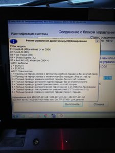

    Сегодня столкнулся с таким вопросом. При попытке поменять кодировку в блоке управления двс. Ни чего не произошло. Кодировка не сменилась. Вопрос почему так. АКПП Без проблем приняла новую кодировку, двс ни в какую. Пароль для блока водил. Он его принял. Сразу отвечу на вопрос зачем это надо. Кто пользуется новым Васей тот знает. Что там вылазит подсказки по кодировке. Так вот. С помощью этих подсказок отключил режим одоптации к манере езды в акпп причём уже давно. Все стало супер. Коробка перестала вести себя как гулящея девка. Котороя не знает куда ей податься не то в низ не о в верх. Суть не в этом. В блоке двс есть подсказка(фото будет ниже) что можно включить режим евро 2. Но блок не принимает новую кодировку. Кодировка у меня 01016. Что означает ауди А6с5 и алроад+евро 3 +полный привод. Хотел сделать 06006. Это значит только олроад +евро 2+ полный привод. А не тут то было. Не принимает. Почему?????

    Фото глянь. Подсказки по кодировка. Первый пост читал?

    Согласен. Глубочайше извиняюсь. В первом посте фото с начало не правельно выложил
