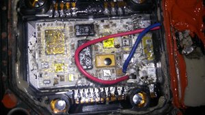

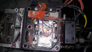

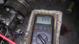

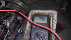

    Здравствуйте уважаемые форумчане! Решил перестать писать в чужих темах, надеюсь поможите мне здесь. Проблема вкратце: Ауди а6 с5, AFB, родной двигатель BFC, сломал свой насос, купил б/у, но 106 DX, тогда еще не знал, что нужно 106J. Переставил свои мозги на механику 106DX, сгорел дозирующий клапан. Купил насос донор с клапаном, перепаял транзистор на L3705NS (транзистор был вынесен на корпус до меня с маркировкой L3705NL). Сейчас при подключении насоса и включении зажигания у транзистора сразу "отпаиваются ноги" (насос не установлен, просто воткнута фишка). Замерил сопротивление на клапанах, на дозирующем - 0,06 Ома, на клапане опережения - 9,4 Ома. Что может являться тому причиной?

    Транзистор постоянно открыт или клапан коротит. 0.06 ома не мало?

    смотрел видео, плюс до меня он был припаян, припаял точно так же, хотя может где-то и накосячил, у меня с этим делом туго...На фотках не видно косяков? специально для этого скидывал.

  12. лёдчик
    лёдчик Живу я здесь
    28 июл 2011
    1.151
    А6 C5 AFB 98 АКП Q
    Про заклиненый дозатор херня!!! Вчера пытался завести без пружинки в дозаторе. Час танцов с бубном и ни чего не сгорело!
  13. михаил39
    михаил39 Участник форума
    9 сен 2015
    166
    Курганская обл.
    А6/С5 2,5 TDI 02г.
    Вроде допуск 0,2-0,6 Ома... Проверять подачей напряжения бось, говорят можно сжечь, а еще один клапан найти будет сложно.
  14. ser_gr72
    ser_gr72 Старожил
    23 окт 2006
    28.386
    Ну так 0.6 и 0.06 разные вещи. Напряжение можно подать подключив батарейку 1.5 в. Ей ничего не сожгешь. Мысль понял?

    А если так, как ты пишешь, то на клапан подали 12 в напрямую. Например, короткое между сток - исток.
    0.06 - это кз.
