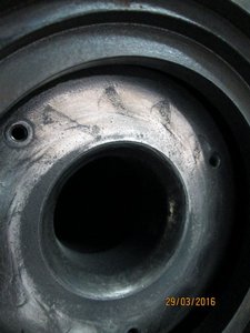

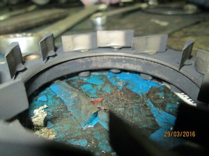

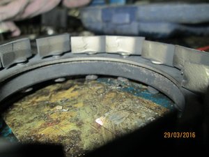

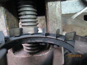

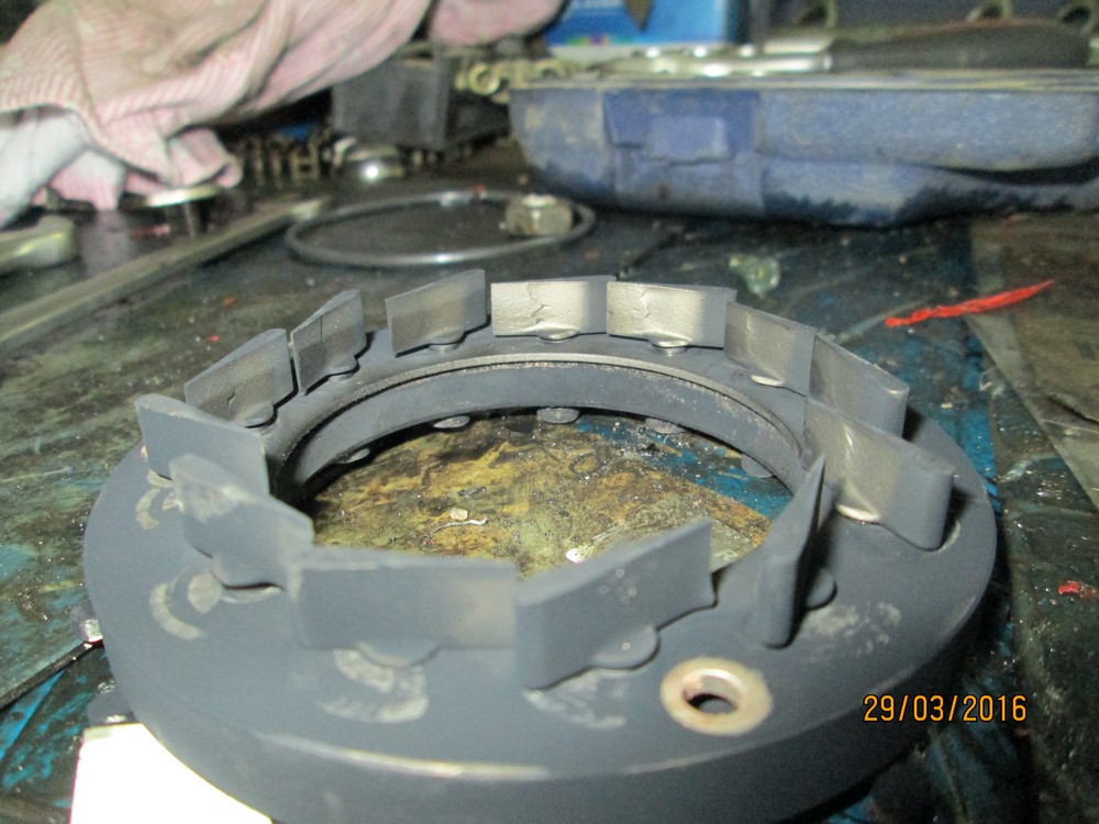

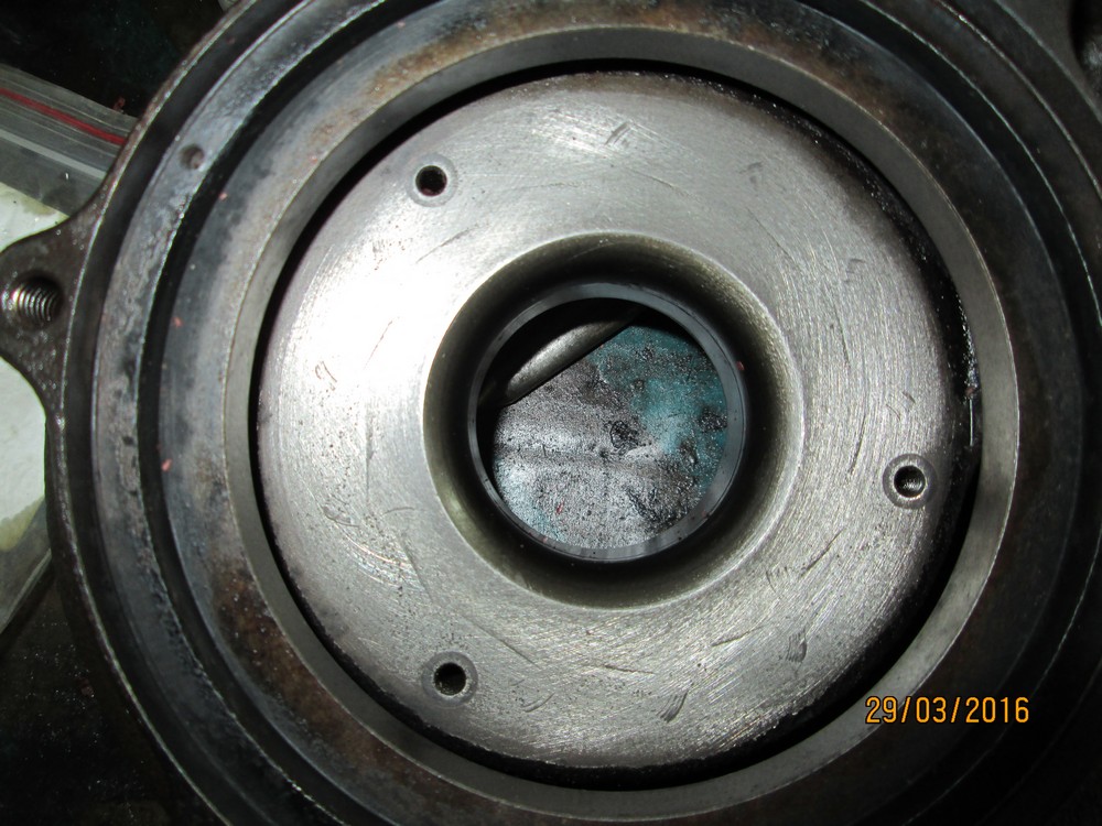

    Получил БУшку турбину, якобы от АКЕ,а следовательно S-2,имея свою разобранную турбину,предположительно от АФБ,никаких отличий в горячей улитке не нашел(из слов прежнего хозяина,турбина меняна,а какая она С-1 или С-2 незнаю)холодную улитку не снимал,может там различия,незнаю.вобщем геометрия была не в лучшем состоянии(фото IMG_0824.JPG
    IMG_0831.JPG )но улиитка была лучше моей в разы!установил лопатки от своей старой,затянул,восемь лопаток заедали.вырезал три шайбы от щупа 0.10 ,подложил под бочонки(длина бочонка была 7.65) стала 7.75 ,установил общую шайбу,и вуаля,кончиками пальцев передвигается как по маслу.фото выложу попозже(они на работе).

    фланцы зачистил/зашкурил ?

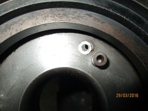

    IMG_0832.jpg моя старая горячая.
    IMG_0836.JPG купленная зачищенна.
    IMG_0840.JPG шайбы 0.10 из щупа.

    чет ты слабо зачистил, бугорки и наплывы все счистил, точно ?

    бугорков не было,маленькие углубления были.

    Глубокие, зачищай сильнее

    в разы лучше чем было:nod:
