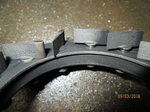

    Какая-то качественная нержавейка с 18% хрома.
    На заводе делал, знакомый.
    Чесно говоря, я когда все зачистил наждачкой, там такой зазор появился, более 0.1 мм, что в принципе и втулочки не нужны даже. Но я все равно поставил :) Зря чтоли делал их... :) Да, кстати торцы лопаток тоже зачистил, легонько.
    Так что, разбирай, зачищай наждачкой до блеска, и замеряй зазор, если будет 10-15 соток, то ничего подкладывать не нужно ! :nod:
    Больше 15-ти соток зазор не делаем !!!, турбина будет вялой, я чес говоря немного ощущаю это, может кажется, но всеже...
    Еще один важный момент, замечу, что самые сильные задиры находятся на первых 120 градусах на входе в турбину, это гдето 4-5 лопаток, которые принимают на себя самую высокую температуру. Вот там нужно наждачкой поглубже поработать, а на последующих лопатках можно не сильно усердствовать, так и КПД больше сохранится, и заедать не будет. ИМХО !

    Нет, там лопатки упираются не в улитку а в спец фланец:
    Видимо он сделан из схожего с лопатками сплава и не подвержен механической деформации от подводящих трубопроводов.

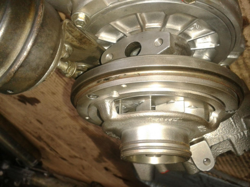

    Слушай, так там геометрия не разборная, т.е. фланцы нельза разобрать и почистить как у нас ?
    И еще, какая ширина лопаток ? Судя по фото, они поширше чем наши. У нас 7.6 мм

    Жестко ! Видимо, куски чегото твердого там уже пролетали когдато :))
    У знакомого еще хлеще есть пример, там лопатки с дырками и разрывами, мож позже фотки сделаю :))
    Зазор какой, измерял ? на собраной отмытой геометрии, зазор между лопатками и фланцем какой ?

    а чего активатор вниз смотрит? на 2.7 он же вроде на моторный щит должен глядеть?

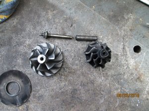

    не вижу смысла замерять,геометрия заклинившая была,да и турбина в хлам.вал на три части сломался,но это умышленно.щас еще фотку скину.

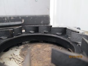

    IMG_0791.JPG как то так бывает когда без масла.

    ты не понял, вал тут не причем, я говорил только про геометрию и там было слово "отмытая"
    ну да ладно, если не хочешь чистить фланцы, то ладно

    Жесть. Правда больше похоже на выгорание, чем на механическое вздействие. Как же на ней жгли..:eek:

    зазора практически нет!!!!!!!!!!щуп 0.05 не лезит,геометрия заедает.высота бочонка 7.65.
