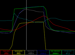

    вот скрин лога, так нагляднее "передув" смотреть, которого нет, даже и намека на него :)))
    ровненько и приятненько.... надо только низы подрегулировать, для красоты, но даже так уже приятно ездить

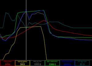

    А вот так было, причем это даже легкий вариант передува, и с запросом наддува менее 2400 мбар
    просто не нашел другого под рукой, обычно там перепады еще круче
    стоит только подачу топлива поставить более 50 мг...

    Это логи, я так понял, с переключения?! Покажи с 1000 как настроишься.

    Помнится обсуждения были, про передув при переключении, да и в начале лога видно как обороты падают, потом растут.
    Вот я и удивлен, почему лог начинается не с этих оборотов? просто хотел со своими сравнить.

    чето ты придумываешь, я не говорил такого, и в логе/снимке все видно как 2х2, что разгон на одной передаче,
    и передув всегда возникает при длительном разгоне, у всех
    ну вообщето ездить на оборотах менее 1500 - плохой тон, да и движку от этого тоже не хорошо
    хош лог, щас дам, разгреб немного данные...

    Спасибо. Почти полная копия моего лога.
