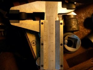

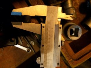

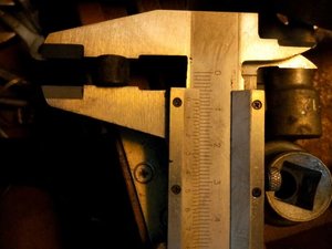

  7. valik79
    valik79 Участник форума
    3 мар 2011
    170
    a6/c5 2,5tdi AKE02
    uploadfromtaptalk1457170176557.jpg uploadfromtaptalk1457170185556.jpg uploadfromtaptalk1457170194650.jpg у меня вот такие
  8. valik79
    3 мар 2011
    170
    a6/c5 2,5tdi AKE02
  9. UTUG
    UTUG Властелин 8-ми колец
    7 ноя 2005
    22.134
    Allroad AKE МКПП
    Забрал у кента, с мертвой турбы AFB(S1), думал вдруг окажутся чуть выше. Но нет, оказались наоборот ниже на 2-3 сотки.
    И чуток потолще они, ну и материал похоже тоже отличается.
    https://www.dropbox.com/s/ris9lm1irup80wa/20160305_002459.jpg?dl=0
    Слева АФБ, справа АКЕ
