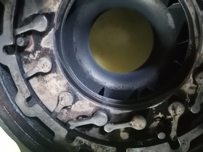

    вот интересно то , что может быть? в основном то заклинивает в нижнем положении....
    а тут вверху...

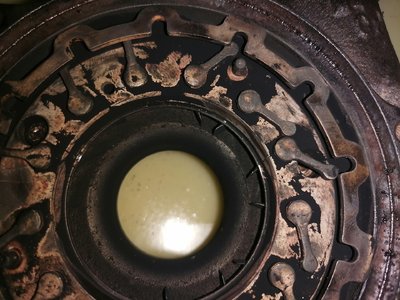

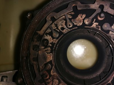

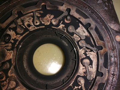

    Проблема заключалась в заклинивании геометрии в максимально открытом состоянии из за трещин в корпусе где стоят лопатки... Там есть три отверстия для винтов крепления... Как раз в месте этих отверстий... во всех трех были трещины. Ну и соответственно изза деформации весь механизм не возвращался в начальное положение. Заменил турбину на аналогичную. Все хорошо!

    Если внимательно посмотреть, в местах крепления видны трещины...
