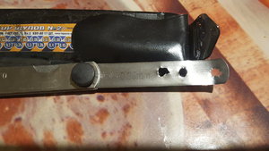

    Я чет не решился ставить,думал почищу-посмотрю.Да и убого как-то заготовка получилась

    я тоже делал из щупа,нужно будет на точильном станке подточить выпуклость.

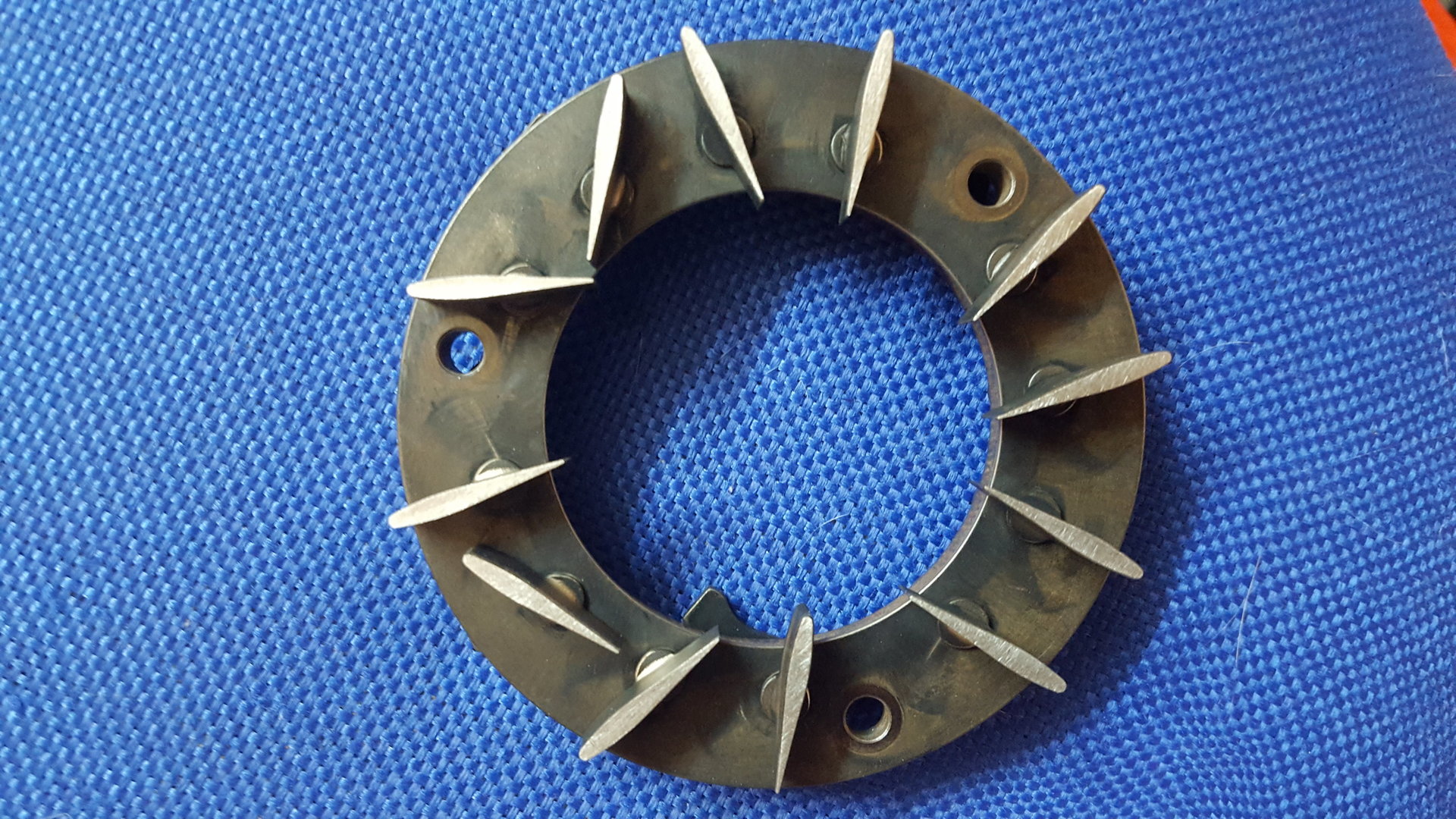

    В общем не пинайте сильно :shuffle:

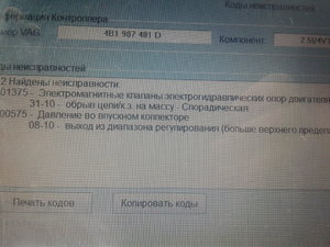

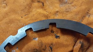

    По порядку: передув появился давненько,и пргрессировал.Ошибка 00575.Ноут сын убил а передув остался.Рычаг реально заедал.
    Пару дней назад турбу почистил-результат 0.
    Решил полумерами не ограничиватся.
    Со скинутым грибком рычаг ходил отлично.

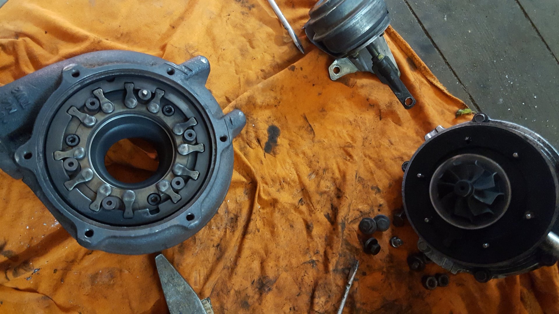

    Вскрытие
    Все чинно-благородно.

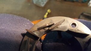

    Колечко с заусенцем :shock: 20181018_140410.jpg
    имело еще небольшой пропеллер,выровнял.

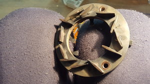

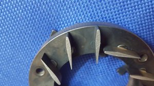

    При внимательном осмотре лопаток обнаружил х.з нагар или что это
    и на всех по чуть-чуть
    Шлифовка надфилем меня не вдохновила
    и таким макаром,практически под своим весом снял этот налет
    В царапинках поглубже виден нагар
    поэтому не думаю,что зацепил много соток.

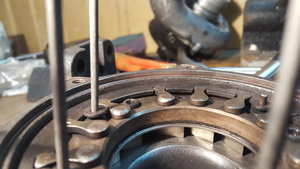

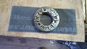

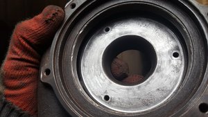

    Улитка.

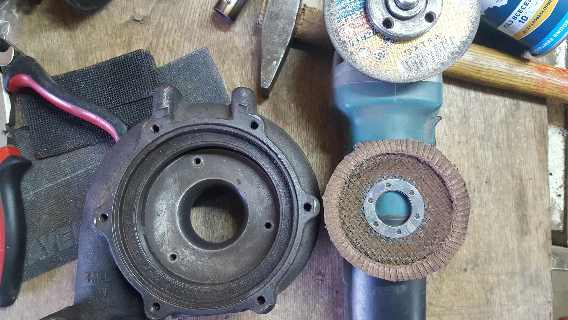

    Обрезав шлифовальный отрезным
    нежно зачистил (как самый умный :dash:) обходя места бочонков,чтоб просадка не появилась :ded:,собрал -клинит и все.Раз 15 разобрал-собрал,нашел
    в центре фото где нет ролика заусенец микроскопический ! (последствия выравнивания кольца).
    Вышкурил его все по кругу,собрал - все двигается :thumbup:
    Последние болтики,машина уже прогревается,ну щас...
    Выехал,потихонечку до трассы - один сплошной передув.Машина вообще не едет.Тыр-пыр,и так и сяк - никак :dash:
    Может кто замечал,что грибок можно прикрутить выше-ниже на 1-1,5мм? Я собирая турбу решил,что если увеличивая шток мы убираем передув прикрутил его прижав в низ.
    Решил отпустить и перекрутить макс.в верх.Не поехала.
    Остановился,1ю,тапку в пол - бууу еле еле и с 3000об взрыв.Машин полетел.
    И очень хорошо.Но потом то есть подрыв,то овощ.
    Остановился,даже не знаю почему скинул фишку с ДМРВ и машина полетела :hippy:
    Вот такая блин история :hello:

    Сейчас,по ощущениям,разгон ровный во всем диапазоне,именно ломовой!Уж забыл что так бывает.

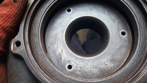

    Кстати фото зачищенной шлифовальным улитки
    Интересно,со снятой фишкой ДМРВ сколько приблизительно лошадок теряется?
  19. Веселов
    Веселов Живу я здесь
    17 мар 2016
    1.159
    A6C5 TDI AKN Avant Моно Механика
    Х.з,очень надеюсь что на долго.
    И кольцо(или розетка,как её)играет далеко не последнюю роль.Видны задиры от роликов,значит закусывало.А в плоскости - не большой,но реальный пропеллер.
    Предполагаю,что в совокупности с закисшей геометрией и подклинивало.
