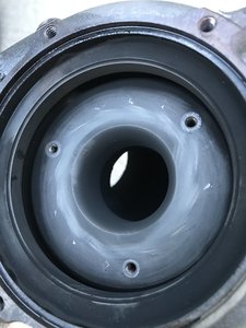

  4. proxy
    proxy Живу я здесь

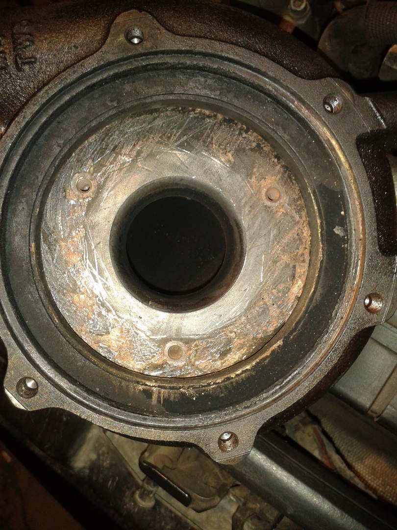

  5. Witalik87
    Witalik87 Старожил
    5 окт 2009
    5.694
    A4 B5 AVANT 1.9 AVG QUATTRO

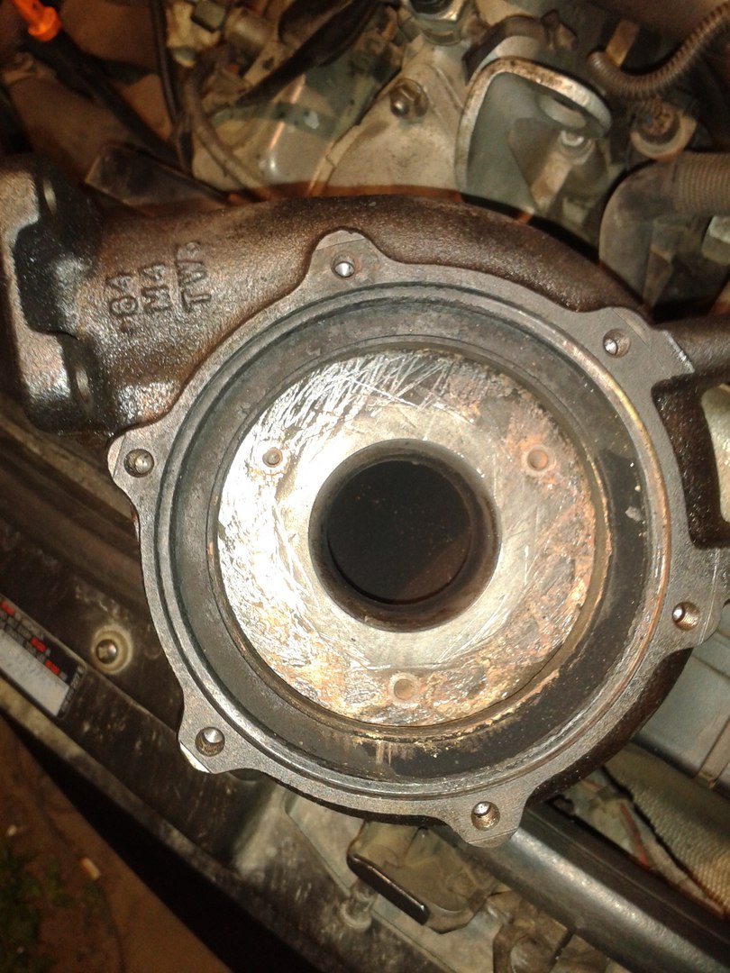

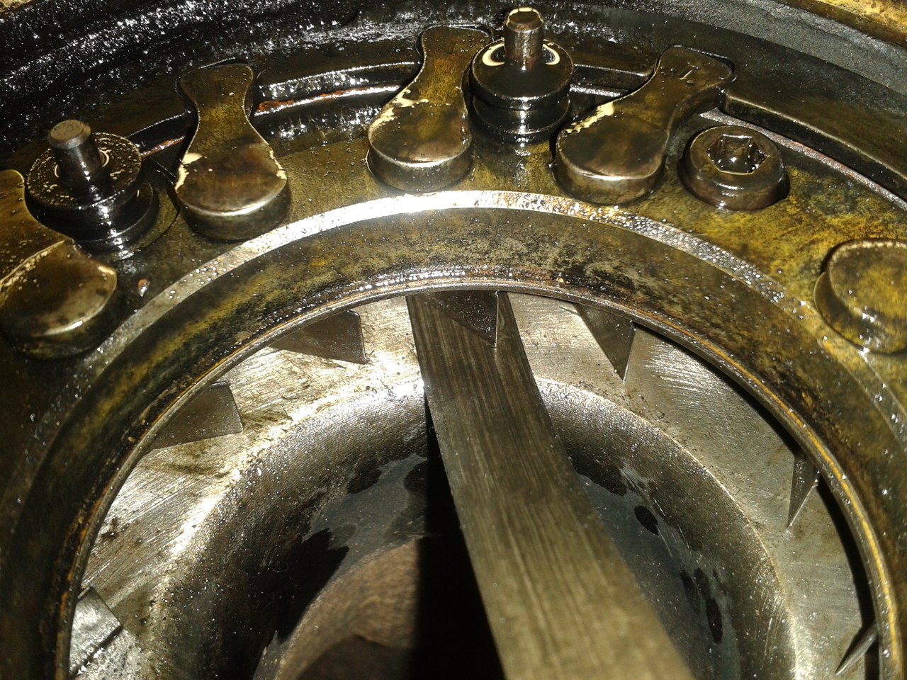

    А кто нить наблюдал у себя подобную картину?)))) Я был в легком шоке от увиденного, турбина моя точно на титанике стояла.Это я ее еще немного почистил.
    Затем вышлифовал плоскость горячки насколько мог,собрал назад все,замерил зазор... 0.1 мм щуп не лез.
    Торцонул немного розетку геометрии листом наждачки,положенным на провную плоскость
    Кстати, нагар с розетки легко счистился щеткой по металлу...
    Контрольный замер-щуп залез
  6. UTUG
    UTUG Властелин 8-ми колец
    7 ноя 2005
    22.134
    Allroad AKE МКПП
    По хорошему бы счуп под каждую лопатку подсунуть
  7. Witalik87
    Witalik87 Старожил
    5 окт 2009
    5.694
    ну так щуп индивидуально под каждую лопасть и подсовывал. зазор немного "гулял", но 0.15 не пролазил.
  8. UTUG
    7 ноя 2005
    22.134
    Allroad AKE МКПП
    это хорошо

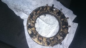

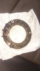

    Гляньте мои логи, очень похоже на то, что описывал UTUG в первом посте. Скорее всего клинят лопатки геометрии на горячей турбине. Турбину разбирал и чистил только от нагара. Логи после чистки. Теперь, думаю, придётся опять все снять и "напильником" доработать)
  20. MoRT
    MoRT Участник форума
    26 июл 2011
    208
    A4 B8 1.8TFSI CDHA 160hp

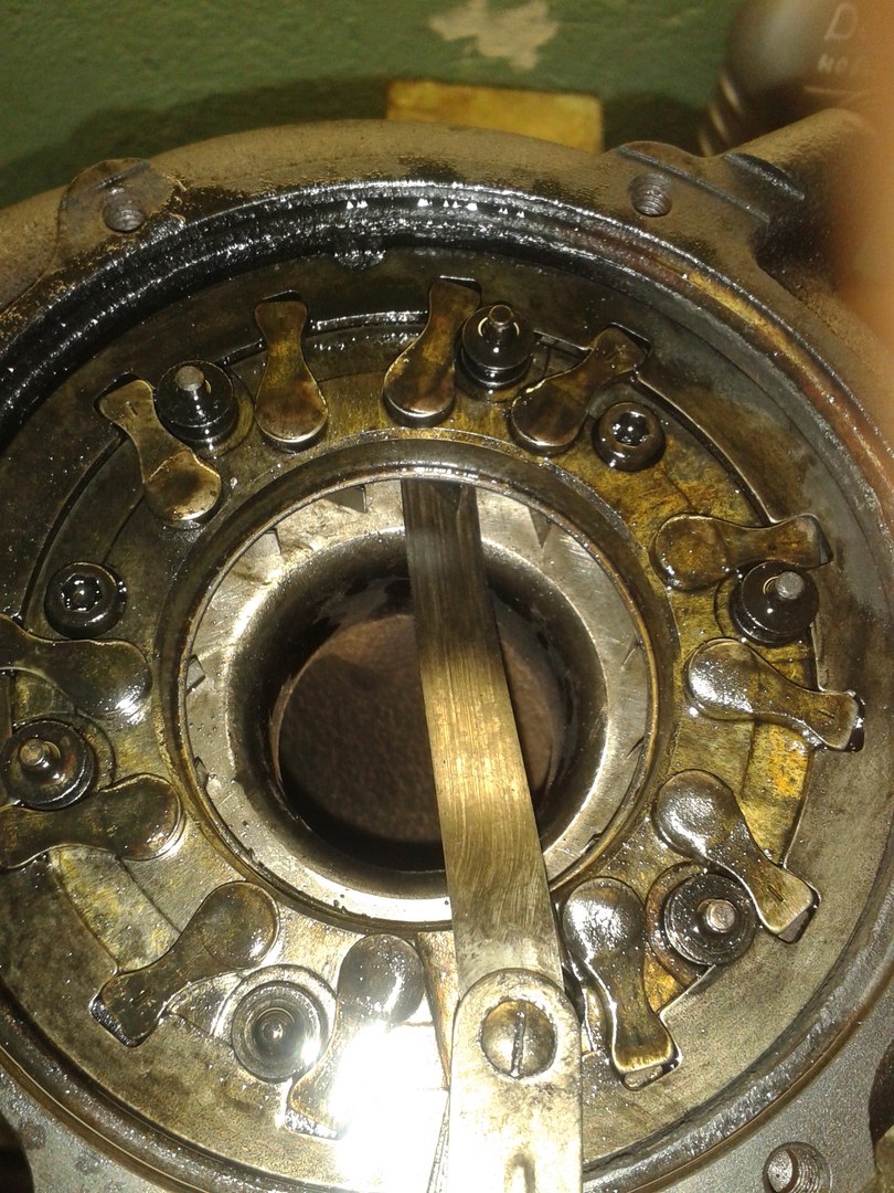

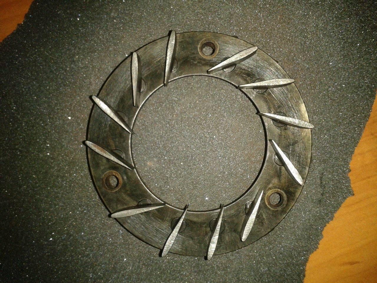

    Опять разобрал турбину. Видны следы трения лопаток. Зашкурил все мелкой наждачной бумагой и собрал все взад)
