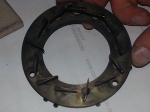

    28.386

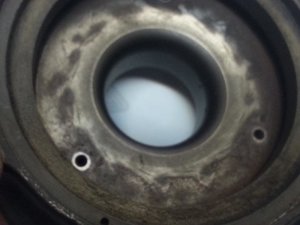

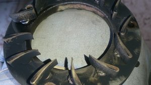

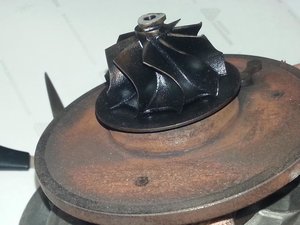

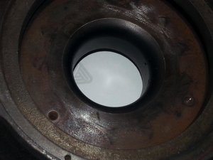

    Вскрытие показало следующее

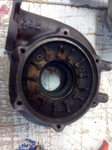

  4. SVdisel
    SVdisel Участник форума
    30 июл 2015
    128
    Саратовская обл.
    А6/С5 TDI Q АКЕ, МКПП
    После легкой чистки бронзовой щеточкой.
    Такое ощущение как будто металл отслаивается.
    Фото не очень получились - телефон
  5. UTUG
    UTUG Властелин 8-ми колец
    7 ноя 2005
    22.134
    Allroad AKE МКПП
    фото никакущие, ничего не понятно
    особенно последнее фото, надо бы покачественней снять

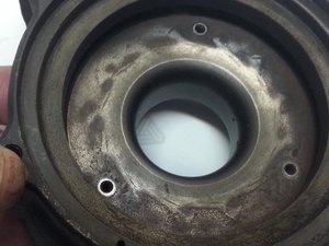

  6. SVdisel
    30 июл 2015
    128
    Саратовская обл.

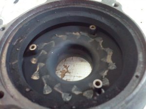

    Померил сегодня зазор между корпусом и лопатками - 0,1 (0,15 уже не лезет). На корпусе, который на последнем фото, раковины глубиной 0,2, а то и 0,3 мм если до идеала шлифовать. А шлифовать я так думаю нужно чуть ли не до зеркала, чтобы нагар долго не собирался. Завтра сделаю нормальные фото
  7. UTUG
    7 ноя 2005
    22.134
    Allroad AKE МКПП
    зазор отличный, раковины шлифовать не нужно сильно, главное бугорки сточить
  8. SVdisel
    30 июл 2015
    128
    Саратовская обл.
    Так если не шлифовать в них быстро нагар набьется, и снова передув. Мысль такая. Шлифануть до идеала (я уже даже приспособу для шуруповерта придумал), а потом высотой бочонков поймать 0,1 мм. Кстати высота боченков 7,7 по штангелю.
  9. UTUG
    7 ноя 2005
    22.134
    Allroad AKE МКПП
    если быть точнее 7.65 мм, причем у всех
    в углублениях нагар не страшен, лишь бы бугров не было

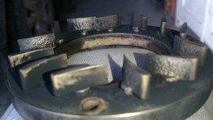

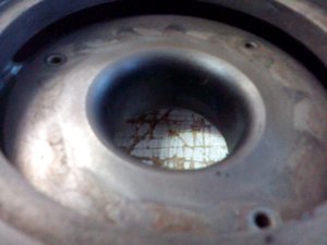

  10. SVdisel
    30 июл 2015
    128
    Саратовская обл.

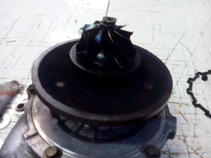

    Фото как и обещал
  11. UTUG
    7 ноя 2005
    22.134
    Allroad AKE МКПП
    нда... турбинка много повидала....
    сильно удивлюсь если геометрия будет четко работать.

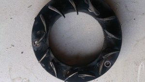

    Что скажите по геометрии
      258,9 КБ
      150
      274,1 КБ
      141

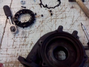

    Вот ещё

  14. UTUG
    7 ноя 2005
    22.134
    Allroad AKE МКПП
    Чето они все одинакого загнуты, похоже по заводскому, рестайл какойто чтоли ?
    Кстати на новых турбинах, например от 2.7 ТДИ 2008 г.в. лопатки тоже загнутые.
  15. proxy
    proxy Живу я здесь
    25 авг 2013
    4.135
    Там все же некоторые более загнуты.

    И я не понял что с ними,3 года геометрию чистил на них и внимания не обратил как были,сейчас задумался, когда другие геометрии посмотрел.

  19. Mayhem74
    Mayhem74 Живу я здесь
    30 апр 2014
    2.882
    A6 C5 AKE Q А ESP
    У GTB лопатки загнуты в направлении к крыльчатке, у тебя они выгнуты от крыльчатки - механические повреждения, геометрию на выброс.
  20. Mayhem74
    30 апр 2014
    2.882
    A6 C5 AKE Q А ESP
    И ещё внимательно посмотри не повреждена ли крыльчатка.
