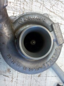

    Турба старая, но живая (со слов прежнего хозяина). Он менял по совету СТО-шников. В итоге почистил расходомер и поехал счастливый. Турбину я конечно у него забрал с машиной. Такая вещь корман не тянет. Попробую ее почистить.

    Разбирай, делай фото, зачищай, измеряй зазор...

    Вот так она подписана

    У крыльчатки имеется небольшой люфт. 0,1-0,2 мм прим. между стенками корпуса и крыльчаткой. А вдоль оси никакого. Пока как-то так. Не могу располовинить ее, закисла наглухо. Залил ВД-шкой, жду....

    ждать будешь до упупения, нужно постукивать по горячей улитке, по кругу

    Мож ее газовой горелкой погреть?

    тебе сказал что нужно делать
