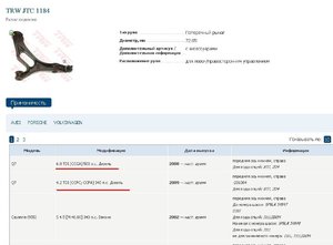

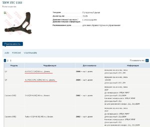

  20. MLG
    MLG Участник форума
    14 фев 2010
    356
    VW Touareg 2011
    Тоже попал под раздачу :help:
    Приговор: замена рычагов передней подвески нижних; тяг схождения задней подвески; рычагов задней подвески верхних задних; рычаг задний верхний передний. :(
    С передними уяснил TRW JTC 1184 и TRW JTC 1183 Смущает то, что для дизельных... Знатоки, подскажите, для 4,2 бенсин подойдут? :shock:
