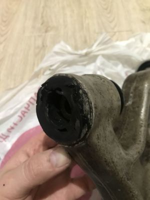

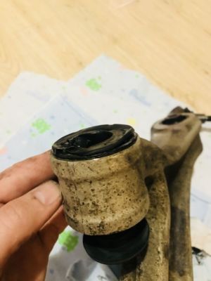

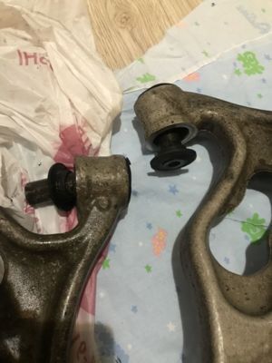

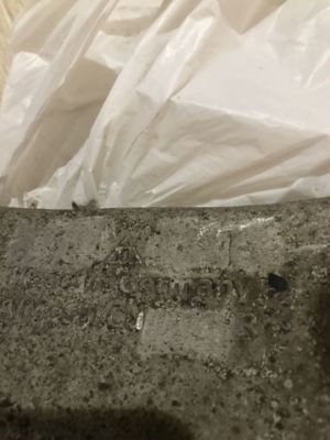

    Заскрипели передние нижние рычаги, думал шаровые, оказались передние сайлентблоки развалились, втулки можно рукой вытаскивать, причем на обоих рычагах. Шаровые и задние сайлентблоки нормальные. Рычаги стояли лемфердер с затертыми номерами, отходили порядка 100 тыс. км. Рычаги заменил, а на этих поменяю сайленты и смазку в шаровых, положу в запас.
