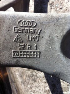

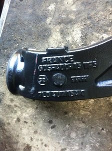

    Пришла пора и мне поменять нижние рычаги на TRW (прошли 103 тыс.),стояли оригинал от LMO алюминь .
    Кому интересно TRW весит -9.9 кг.,LEMFORDER 4,5-5.0 кг.

    потом люминь опять воткнешь :) ..... на TRW подвеска отрабатывает кочки СОВСЕМ по другому
  4. MAYER-M
    MAYER-M Живу я здесь
    14 фев 2012
    2.275
    Q7 3.0 Full S-Line
    люминь пожеще ,TRW собраннее и прыгать на мелкой неровности стала меньше. Единственное возврат руля на люмине быстрее чем на стали.
