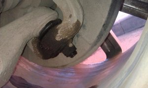

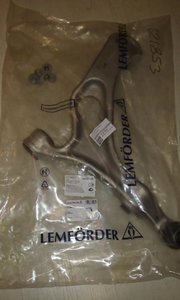

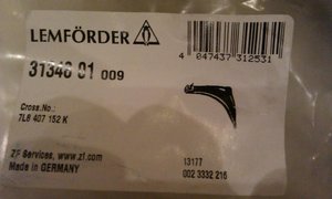

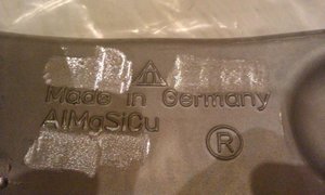

    при пробеге 93т.км. с разницей в неделю заскрипели шаровые нижних передних рычагов (скрип старой телеги). Одну вылечил укол масла, вторая никак не лечится - теперь вся в масле, а скрипит на просто ужас как громко. Начитавшись про левак под TRW - по совету сервисменов заказал проверенные Лемфердер (как и обещали Германия). Сегодня рассмотрел полученное, вроде вполне качественные детальки. Цена по 10т.р. каждый (по 4 гайки шли в комплекте), в понедельник установка и опробование. Надеюсь опять ощутить комфортный полет.

    после замены рычагов особой разницы в плавности прохождения неровностей дороги не заметил, но пропал противный скрип. На замененных рычагах обе шаровые сильно люфтили. Усиленный задний сайлентблок на рычаге при регулировке сход-развала никак не мешает.
