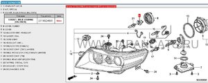

    В связи с этим, есть желание поставить билинзу в отражатель дальнего. Подыскал комплектик, выглядит так: [​IMG]
    В "профиль" вот так:
    Почитал по установке, покурил форумы... Данный сабж как бы ставится за место лампы накаливания и закручивается уже изнутри фары. Далее подключение и все дела.
    Есть одно НО! Это - биксенон. Т.К. моя оптика не предназначена для ксенона - есть вопрос, как переделать посадочное место от лампы D2S, под любую галогенку H1, H7 или иную. Естественно с сохранением хорошего светового пучка и т.п. Не хочется вопросов с ГИБДД.
    В интернете достаточно переходников с Н7 и т.п. на D2S? а вот обратно?
    Или может есть какой другой вариант?
    Вообщем, есть ли какие то советы и мысли у одноклубников по этому поводу? :shock:

    чёт не понял, если комплект под ксенон, так ваша "оптика" становится ксеноновой. с линзой не важно какой ещё отражатель
  7. One of a kind
    One of a kind Живу я здесь
    1 окт 2009
    1.666
    Была A4/B5 1.8Т
    То есть, если я правильно Вас понял, при установке данного комплекта (где линза под биксенон) - оптика становится ксеноновой. Все параметры свечения соблюдены, "ступенька", прозрачное стекло на фаре, омыватель. А как быть с автокорректором?
