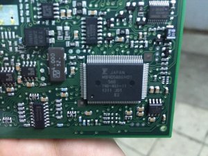

    Почитал и волосы дыбом))) Проц там один и только один. В нем есть флеш. То что вы делаете-это двухканальные драйвера. А схем и фото в инете уже давно полно. Но лень,лень и еще раз лень

    :shock::shock::shock: ты чего то недопонял.

    audimilano, никто не спорит:) На самом проце отпечаток S26 вверх ногами виден на одной из моих фоток, это его speeeed имел ввиду)

    Еще раз повторю:-проц там один и это фудж. Я уже выкладывал фото с точками его подключения. В нем и лежит управляющая программа. Про то что вы говорите-это двухканальные драйвера. Именно они и отвечают за контроль света. Именно с ними вы и будите мутить. Их на плате 6 штук. Но все они нафиг не нужны. Вы будите мутить с 4-мя

    неверно.
    все делается на проце.

    Серьезно??????? Ну тогда это 6-е решение которого я не знал. Сейчас я телескоп возьму. Дальше бы я написал слов 100 ненормативной лексики.
    Фото платы есть. Обведи пожалуйста проц красным!!!!! Я хочу сам догадаться об этом 6-м варианте
  15. speeeed
    speeeed стекольщик
    6 ноя 2007
    3.590
    разные
    На проце надпись с26 я с тела просто

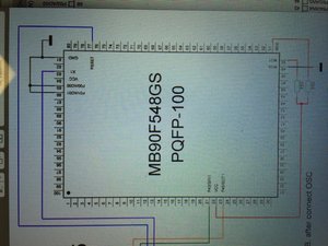

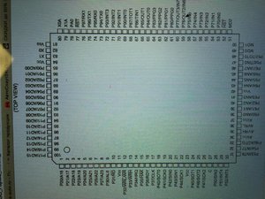

    Вот название проца-MB90548GHDS и никаких лап status там нет!!!!!!!!! Лапы подимаются на драйверах

    Вот фото, название лап и точки подключения для чтения и записи
