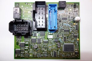

    накой хрен эти графики? на чипе есть маркировка, на сайте чипфайндер есть распиновка, покупаем кондеры на развес и проводп 1метр, отпаиваем ноги статуса и припиваем кондеры для убирания промаргивания. всё.
    картинки на выходных. затрахали блин.

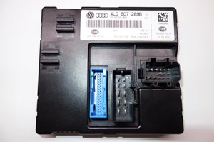

    Все будет.(с):nod: Не так сразу.

    Ок, я же не против сотрудничества. Соперничать мне тоже незачем. Я взялся за работу сутки назад. На данном этапе у меня стопаки работают как полагается. Завтра-послезавтра уже могу и готовый результат выложить.
    Осциллограммы нужны для того, чтобы самому (а может и еще кому) вникнуть в работу блока. Как следствие, разобраться с ним и решить эту проблему промаргивания раз и навсегда.

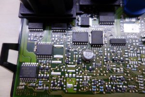

    на сайте чипфайндер есть распиновка проца S26 который.

    заработала т.к. комп больше не видит отсутствие ламп. и соответственно не обрубает канал.
    а куда паять и какие кондеры это попозже с картинками.

    на нем написано на картинке. остальное нечитаемо т.к. фото не очень.
    я думаю все поняли.

    В проц я лезть пока не намерен, вся схема вполне реализуема и на плате с помощью нескольких компонентов. Перепрошивать бы я сам не рискнул, дорогое удовольствие, если прошивка слетит.
    S26 - отпечаток на контроллере.

    его ненадо перепрошивать. к нему нужно припаять кондеры и отпаять ноги статуса.
