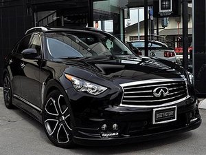

    Это ты говоришь про переделку от шкоды диодов?а куда линзы собрался ставить я так и непонял?
  8. speeeed
    speeeed стекольщик
    6 ноя 2007
    3.590
    разные
    рядом с туманкой.
  9. ЕвгенийSpb
    ЕвгенийSpb Живу я здесь
    17 июл 2013
    1.645
    Audi q7 3.0tdi 2006 Audi q7 4.2tdi 2008
    это как??!!есть фото примеров?
  10. speeeed
    speeeed стекольщик
    6 ноя 2007
    3.590
    разные
      98,1 КБ
      90
