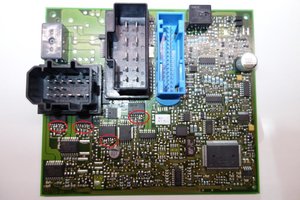

    Все что сделано в твоем блоке,можно так же на разъеме фар сделать и не ковырять в блоке.Интересно как быстро сгорят эти сопротивления в пробках ?

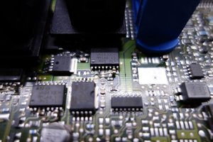

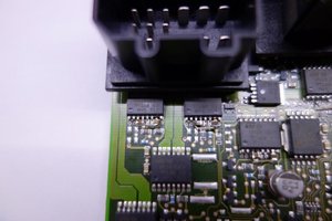

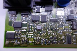

    Микроскопа дома под рукой электронного нет. Надеюсь, так понятнее будет.

    У него там не сопротивления, это кондеры таких габаритов. Внутренне сделано правильно, но есть один нюанс...
    Этого я и ждал. Такой алгоритм не до конца верный - на рестайле при стоп-сигнале должна загораться ТОЛЬКО секция из 5 ледов. По приведенным выше схемам загораются сразу и габариты. Что лучше, красивей - каждому решать по-своему. Но это не 1в1 фейслифт.
