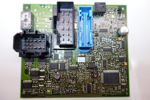

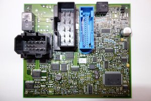

    Что ж, выложу и я свои фото результата перепайки блока (до и после). Все оформлено в smd корпусах, так надежнее. И проводов не нужно городить.
    Подробнее отчет подготовлю чуть позже, когда прояснится один момент.
    Вопрос к speeeed: у тебя в положении выключателя света "0" (когда сзади ничего не горит) при нажатии тормоза фара вся заливается красным светом? Или горит только средняя секция из 5-ти штук?

    разницу в двух фото не увидел.

    Пощелкай несколько раз - все станет ясно, где и чего добавилось! По-моему, провода - это мазохизм.

    Я бы советовал всем кто не видит разницы в двух фотках не повторять. Загубите блок!!!!!

    Тоже верно!:nod: Так сказать, тест на профпригодность - увидел отличия сразу - можешь браться за паяльник. Нет - лучше довериться опытному глазу. Без практики слишком жестко выйдет.

    Пару проводков увидел,неплохо бы места обвести красным

    на второй фотке видны следы пайки драйверов около черного разъёма.
    провода это нормально. всё работает корректно и это главное.
