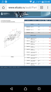

    Попробуй поискать в Яндексе каталог cargo, у них все детали в каталоге разложены для всех ген,стартеров и т.д.

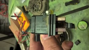

    всем привет помогите разобраться я живу в панаме тут трудно с немцами .... но все же гена та самая ток вопрос почему на щетки идет штекер на два контакта а там один провод это раз и второе два провода из проводки лонжерона красный точно был припаян на вторую ножку обмотки хочу сделать правильно и поменять щетки так как 13,2 недозаряд

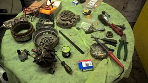

    Разобрал генератор.
    Обнаружил один неприятный сюрприз.
    Подшипник SKF 6203 2RSH (указанный в первом посту) не подходит.
    В генераторе стоит 6202, он меньше чем 6203.

    Вчера перебрали генератор, кольца ,щетки перепаяли на родное реле ,два подшипника, третий подшипник был заказан не зря,он правильный по номеру,воткнули все работает,на зеркалах заработал подогрев наконец-то,пока наблюдаю .

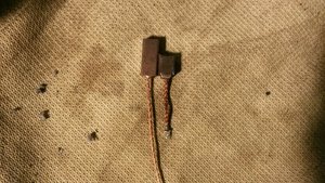

    токосъемные кольца 120200 IKA - сколько штук? ( одна штука)
    угольные щетки 017191 IKA- сколько штук? (две штуки)
    подшипник SKF 62032RSH - номер верный? (покупать не надо ! ! ! !)
    подшипник 63032RSH SKF - номер верный или не корректный? (надо покупать )
    6202-2RS C3 подшипник - это к дозаказу на всякий случай? (надо покупать)
    щетки на родное реле - какой номер? ( 017191 IKA . если реле исправно надо только щётки поменять )
