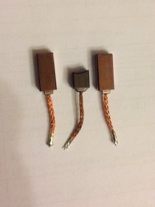

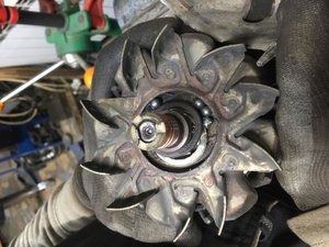

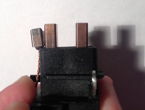

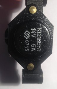

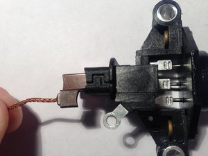

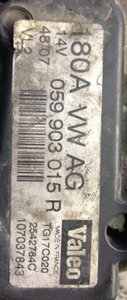

  10. MAYER-M
    MAYER-M Живу я здесь
    14 фев 2012
    2.275
    Q7 3.0 Full S-Line
    #110 MAYER-M, 15 ноя 2015
    В продолжении темы ,добавлю несколько фоток.
    Генератор у меня стоит 059903015R (3.0 TDI), снимали со снятием корпуса воздушного фильтра.
    Щетки поставил от ВАЗ 2110,на транзисторе номер К1216ЕН1,только от него и подошли щетки,мерили размеры штангенциркулем,тютелька в тютельку:nod:
    Щеток в продаже на отечест.авто много но обратите внимание на цвет графита.
    Все работает прекрасно ,гена валит 14.80 V
