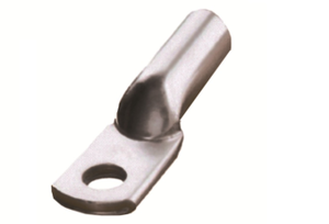

    Короче! Все решилось. Приехая я на ремонт стартера, сказали не факт. Начали мерить везде, оказалось на клеммах при работе двигла показывало 13,4, а на минусовой клемме и плюсовом проводе 14,5.!
    Провод плюсовой около клеммы был горячий, почти плавился. Видимо на подходе был плохой контакт. Отрезали, заменили, припаяли.
    Купил наконечник медный луженый тмл 35-8-10 за 31 рубль. Толстенный медный плюсовой кабель влез как раз.
    Итог - на клеммах показывает 14,5.
    На фото показано, где плавилось и откуда ремонтировали.
    [/ATTACH]

    На клемах каких показывало 13,4 и на каких 14,5 ?
  13. going
    going Живу я здесь
    28 авг 2014
    2.436
    Q7 3.0 TDI 15
    наверное на клемах генератора было 14.5 , а на клеймах для прикуривания или аккумулятора было 13,4
  14. Aspatron
    Aspatron Завсегдатай
    20 фев 2014
    867
    А6 3.0Т allroad/a6 c7 2.8q
    Верно
  15. Asket
    Asket ₪₪₪₪₪₪₪₪
    17 мар 2009
    18.514
    Q7 3.0TDI
    Где аккум не смотрел, вернее не мерял?
  16. Aspatron
    20 фев 2014
    867
    Не, туда не полез пока. Просто клемы открывал смотрел как они - кам было чисто.
