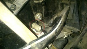

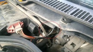

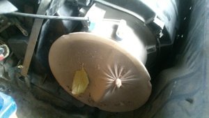

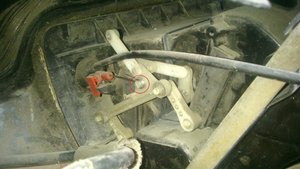

  7. AltF4
    AltF4 Участник форума
    15 янв 2015
    419
    100 2.0e 1992 AAD
    Как оказалось все элементарное просто:) Сбил столку пост про сервопривод который находится слева печки по ходу машины и мне показалось что он у меня отсутствует. Потом разговор зашел про тросики которые находились слева от печки(туда я не заглядывал) и приехав домой полез под капот, подвинул АКБ в сторону и оказалось что просто тросик слетел с крепления:)Завел,включил печку,кручу регулировку температуры(крутится стала туже) и О ЧУДО!!!Подул теплый воздух с кусочками листьев:) Осталось сделать нормальный фильтр салона и все!:)

  9. 7aniki
    7aniki Кабриовод
    26 апр 2014
    5.486
    AudiCabrio 2.3NG93
    интересно, если в такою байду засунуть "нулевик", поток воздуха не уменьшится, по сравнению со штатным фильтром или по ссылке с москвичевским :shock:

  13. djanser
    djanser Bad e-mail
    29 авг 2003
    4.608
    Audi 100/4А ААЕ
    Посмотрел еще раз твою фотку выше: ну как нет раструба, если ты на него чулок напялил?! Снимай чулок и модифицируй раструб, ничего сложного нет. Чтобы его снять, надо открутить 3 саморезика, из которых нижний непросто нащупать, но несколько минут колупаний с матюками обычно приводят к успеху. Подскажу, чтобы несравненно облегчить обратную задачу закручивания этого саморезика при установке раструба, надо сделать его невыпадающим, вырезав квадратную шайбу из кусочка тонкого пластика (ну хоть из пластиковой бутылки, например). В шайбе протыкаешь шилом дырочку и вкручиваешь саморез по месту; он не будет выпадать.
