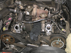

    У меня модель другая - это кран для спуска воздуха. Стоит два на входе и выходе из печки, под капотом. На фото в самом верхнем правом углу.

    Та наверное придется, я точно не знаю, глянь по фото. Там как раз место от ТНВД тряпкой прикрыто.
