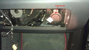

    И так !!! Решил разобраться с печкиным моторчиком! Снял бордочёк (6 винтов ключ звёздочка Т20) и снял нижнююкрышку под бордачком (на защёлках) [/ATTACH] IMAG0052.jpg

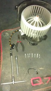

    И вот появился доступ к винтам крепления их там (7 штук под ключ 5,5 ) IMAG0053.jpg
    IMAG0055.jpg Открутил с помощью маленького воротка и удленителей один из них гибкий! Посмотреть вложение 299059

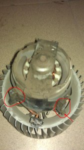

    Причину обнаружил сразу !!! много грязи и очень туго вращается от руки крыльчатка ! IMAG0056.jpg
    Промыл под струёй горячей воды с пеной для безконтактной мойки и продул компрессором ! Обработал влагоудаляющим средством для электро двигателей против окисления по моему на основе керосина. Проверил щётки ! их там 2 штуки и ещё лет на 20 хватит! люфтов нет и всё завращалось замечательно ! Литолом промазал валы с помощью маленькой кисточки!

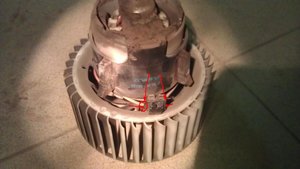

    Возникли вопросы как снять пластик от моторчика! Постараюсь объяснить! IMAG0056.jpg Это резиновые подушки они же и фиксаторы! Но в первую очередь надо вытащить клемму! IMAG0057.jpg Со стороны пластика двух пап по бокам есть отверстия !Вот в них всталяете отвёрточкидо упора потом отжимаете пластик в сторону от клеммы ! по направлению ручек отвёрток друг к другу! Много усилия не надо!клемма утапливается. После утапливаем резиновые опоры по кругу через прорези в пластике и вытаскиваете двигатель вместе с крыльчаткой !!! Теоретически конструкция самого моторчика не разборная ! Практически возможно всё. Вынув его из пластика ести доступ чтобы обслужить и почистить его. Перед сборкой рекомендую обработать средством от окисления и удаления влаги электрики!

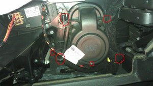

    Разобрать что?Где находятся заслонки?Они же вроже как не в бордачке, а это значит разобрать торпеду, что не очень хочется...тем более сервоприводы моторчиков находятся в коробочках запаяных вроде как, поэтому смазать просто так не получится. Вот поэтому хотел узнать,как автор рещил проблему.

    я думаю что смотреть стоит вот тут:[​IMG]
