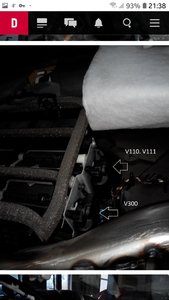

    Шесть заслонок стоят под торпедой сверху. Одна в самой торпеде.

    У кого комфорт там вроде 4 с одной стороны печки и 4 с другой.

    Номера моторчиков

    Спасибо! Правильно я понимаю что это под бардачком все?
  5. Nikosan
    Nikosan Живу я здесь
    11 дек 2014
    2.263
    Q7 3.6 FSI 2006г.
    Нет. Это посередине под торпедой.

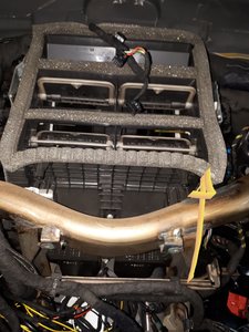

    Вот ещё по заслонкам под торпедой...

    А где то мануал можно найти как до них добраться? Ни разу не разбирал торпеду просто...
  11. Nikosan
    11 дек 2014
    2.263
    Q7 3.6 FSI 2006г.
    Эльза. Или ищите снятие торпеды q7

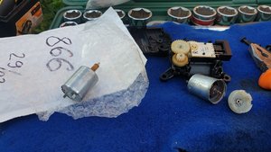

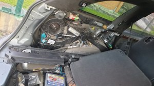

    Сегодня вскрыл все слева вокруг печки сзади

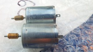

    Меняя регулировки обратил внимание что мотор с длинной штангой вообще не крутится ( из вашей инструкции понятно что он и отвечает за температуру v314), скинул его, подал напряжение, он почти в кз и не крутится. Вскрыл его и обнаружил помершие щетки. Рукой передвигая заслонку температура воздуха стала меняться.
    rf-370cb-11630 родной мотор имеет такую маркировку, Нашел что многие ставят моторы вместо rf-370cb-11630 что стоял внутри rf-370cb-11670 вот такие, что они чуть ли не в жигулях стоят.
    Может ктото уже ставил замену? Не подскажите на что можно менять?
    Ps вытаскивая мотор незапомнил к какому контакту был мотор с красной точкой , это насколько я понял важно, иначе будет работать с точностью наоборот.

    Спасибо, заказал новый двигатель с Китая.
    На фото он слева, номер нового двигателя чуток отличается от оригинального
    Оригинальный номер RF-370CB-11630
    Тот что заказал в Китае RF-370CB-10750 тут
    С доставкой вышел почти 600 рублей,
    Заменил, полет нормальный. Закажу еще в запас, т.к. их в машине еще очень много.
