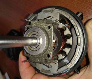

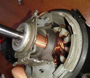

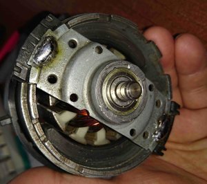

    Отдали моторчик печки на халяву....Я его переделал на подшипники 628... Посадил все на пайку... Проточил коллектор... Сегодня поставил ради эксперимента - отлично работает, очень тихо... Отдельное спасибо комраду fobos400 за предоставленные новые щетки!

    Очень красиво выглядит, только обработать места сварки антикором - а то заржавеют и вся красота насмарку:hi::hi:

    Нет там сварки..... Всё держится на пайке (олово)....не чему ржаветь....

    Последнее фото значит показалось)). А подшипники как закрепил - тоже пайкой? к корпусам? А то тоже летом хочу так же отремонтировать свой. Все, что заказывал уже пришло.
  17. Perss

    Тоже пайкой.... Отцентровал и на четыре точки припаял...
    Только вот теперь небольшая проблема нарисовалась - мотору стало на много легче крутится, повысилась его производительность.... Короче на максимуме воздух свистеть стал в воздуховодах..
