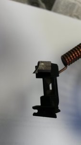

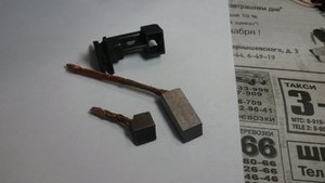

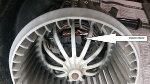

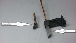

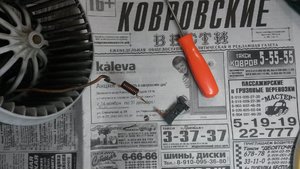

    20151214_111641.jpg 20151214_211140.jpg 20151214_213943.jpg 20151214_214657.jpg 20151214_232638.jpg

    кому отремонтировать за 5000 ?
    https://www.drive2.ru/l/461565361687364331/
    щетки 200 рублей , искать не надо в экзисте полно
    не приведет, блок который управляет вентилятором чует такую ситуацию и выключает мотор, вернее приведет но страшных последствий не будет ни для проводки не для обмотки

    Я щётки ровно год назад менял. Крыльчатку не снимал, мотор не разбирал. Подшипники (скольжения) родные помыл, продул и смазал (чем не помню).
    Пока работает. Машине в январе 10 лет будет. Пробег 230 000 км. Климат и зимой и летом работает (мотор крутится ).
    Вывод: Нормальные в нём подшипники, долго ходят
    P.S Мотор стоит до салонного фильтра (на грязной стороне ). Может в районах с большой запылённостью или с большой сыростью подшипники быстрей накрываются.
